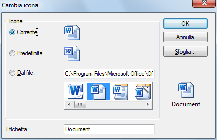

Finestra di dialogo Cambia icona
Consente di cambiare l'icona che rappresenta un oggetto incorporato o collegato in un disegno.
Elenco di opzioni
Vengono visualizzate le opzioni seguenti.
Icona
Consente di specificare un'icona che rappresenta un oggetto incorporato o collegato.
Corrente
Consente di specificare l'icona attualmente selezionata.
Default
Consente di specificare l'icona di default dell'applicazione di origine.
Dal file
Consente di specificare un'icona da un file con estensione EXE, DLL e ICO.
Etichetta
Consente di specificare una didascalia per l'icona. Viene visualizzato il tipo di file, a meno che non sia diversamente specificato.
Sfoglia
Visualizza la finestra di dialogo Sfoglia, una finestra di dialogo standard per la selezione dei file, nella quale è possibile selezionare un'icona da un file.
