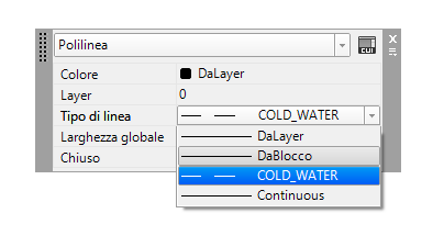

Creare un tipo di linea tratteggiato per l'impianto dell'acqua fredda.
Dopo aver specificato il nome del file, il nome del tipo di linea e la descrizione, selezionare i punti per mostrare i punti iniziali e finali per la definizione della linea:
Specificare la linea e gli oggetti testo da utilizzare per la definizione del tipo di linea:
Il tipo di linea viene caricato ed è pronto per l'uso:
