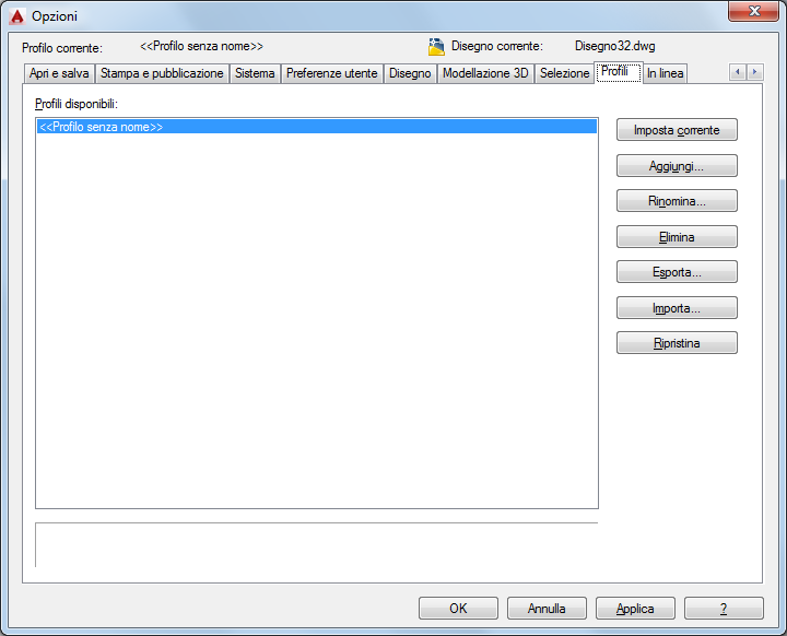

Scheda Profili (finestra di dialogo Opzioni)
Consente di controllare l'utilizzo di profili. Un profilo è una configurazione definita dall'utente.
Elenco di opzioni
Vengono visualizzate le opzioni seguenti:
Profili disponibili
Visualizza un elenco dei profili disponibili.
Imposta corrente
Rende corrente il profilo selezionato.
Aggiungi
Visualizza la finestra di dialogo Aggiungi profilo per salvare il profilo selezionato con un nome diverso.
Rinomina
Visualizza la finestra di dialogo Cambia profilo per modificare il nome e la descrizione del profilo selezionato. Questa opzione può essere utilizzata quando si desidera rinominare un profilo conservando le relative impostazioni correnti.
Elimina
Elimina il profilo selezionato, a meno che non si tratti del profilo corrente.
Esporta
Esporta un profilo come file con estensione .arg in modo che possa essere condiviso da altri utenti.
Importa
Importa un profilo, ovvero un file con estensione .arg, creato utilizzando l'opzione Esporta.
Importante: Non è consigliabile importare un profilo che è stato esportato da una versione differente del prodotto. Ad esempio, non esportare un profilo da AutoCAD Electrical e importarlo nella release corrente di AutoCAD.
Ripristina
Ripristina nel profilo selezionato i valori delle impostazioni di sistema di default.
