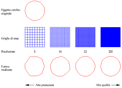

Valori di risoluzione
I valori di risoluzione elevati creano forme corrispondenti a rappresentazioni più precise della geometria selezionata. Tuttavia, i valori di risoluzione elevati tendono a creare forme che contengono un maggior numero di dati di coordinate e comportano un maggiore carico di elaborazione per AutoCAD durante la rigenerazione. Viceversa, i valori di risoluzione bassi creano forme meno precise che vengono elaborate più velocemente da AutoCAD. È possibile provare diversi valori di risoluzione per trovare un compromesso tra precisione e prestazioni idoneo alle proprie esigenze. Si noti che il valore di risoluzione viene arrotondato al fattore 8 più vicino e non può superare 32,767. L'illustrazione che segue mostra in che modo il fattore di risoluzione influisce sull'aspetto della forma risultante:
