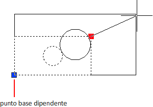

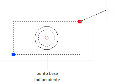

Consente di specificare se il punto base per l'azione è dipendente o indipendente dal punto base del parametro associato.
Mette in scala o sposta gli oggetti selezionati rispetto al punto base del parametro associato.
Mette in scala o sposta gli oggetti selezionati rispetto al punto base definito indipendentemente dal parametro associato.
