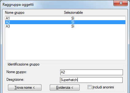

Gli oggetti di tratteggio avanzato vengono incollati insieme mediante gruppi senza nome. Di conseguenza, non sono associativi. Se si desidera modificare un singolo oggetto che fa parte di un tratteggio avanzato, è possibile utilizzare il comando GRUPPO per disattivare la selezione del gruppo, come indicato di seguito:
1) Eseguire il comando GRUPPO.
Comando: GRUPPO
2) Accertarsi che la casella di controllo Includi gruppi anonimi sia selezionata.
3) Selezionare il gruppo. Si noti che nel campo di descrizione dei gruppi creati mediante SUPERHATCH viene visualizzato il testo "superhatch".
4) Fare clic su Selezionabili.
5) Scegliere OK.
Ora i singoli oggetti possono essere modificati separatamente.
