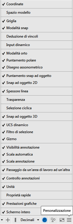

Impostare la variabile di sistema COORDS su 0 per la visualizzazione statica, su 1 per la visualizzazione dinamica o su 2 per la visualizzazione della distanza e dell'angolo.
Nota: Per default, le coordinate non vengono visualizzate nella barra di stato. Per visualizzarle, fare clic sul pulsante Personalizzazione sulla barra di stato e selezionare Coordinate.
