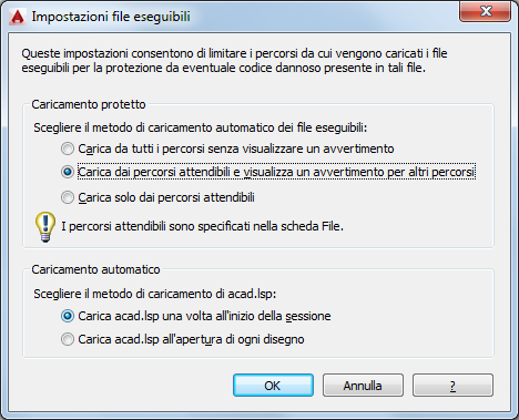

Finestra di dialogo Impostazioni file eseguibili
Fornisce opzioni per controllare il modo in cui vengono caricati i file contenenti codice eseguibile.
Metodi di accesso
Finestra di dialogo Opzioni, scheda Sistema
Elenco di opzioni
Vengono visualizzate le opzioni seguenti.
Carica da tutti i percorsi senza visualizzare un avvertimento
Carica file eseguibili senza avvertimento. Questa opzione mantiene il comportamento precedente, ma non è consigliata. (Variabile di sistema SECURELOAD)
Carica dai percorsi attendibili e visualizza un avvertimento per altri percorsi
Carica file eseguibili solo se il relativo percorso è incluso nell'elenco dei percorsi attendibili specificati. Visualizza un avvertimento durante le richieste di caricamento da file eseguibili che non si trovano in percorsi attendibili. (Variabile di sistema SECURELOAD)
Carica solo dai percorsi attendibili
Consente il caricamento di file eseguibili solo se il relativo percorso è incluso nell'elenco dei percorsi attendibili specificati. (Variabile di sistema SECURELOAD)
Carica acad.lsp una volta all'inizio della sessione
Specifica che il file acad.lsp viene caricato una volta, all'apertura del primo disegno in una sessione. (Variabile di sistema ACADLSPASDOC)
Carica acad.lsp all'apertura di ogni disegno
Specifica che il file acad.lsp viene caricato ad ogni apertura di un disegno nella sessione. (Variabile di sistema ACADLSPASDOC)
Nota: Quando l'applicazione viene avviata con il parametro /safemode, tutte le opzioni sono disabilitate. È tuttavia possibile modificare le impostazioni delle variabili di sistema SECURELOAD e ACADLSPASDOC alla riga di comando.
