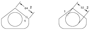

È possibile creare quote parallele alle posizioni o agli oggetti specificati.
Nelle quote allineate la linea di quota è parallela alle origini della linea di estensione. L'illustrazione mostra due esempi di quote allineate. Si seleziona l'oggetto (1), quindi si specifica la posizione della quota allineata (2). Le linee di estensione vengono disegnate automaticamente.
