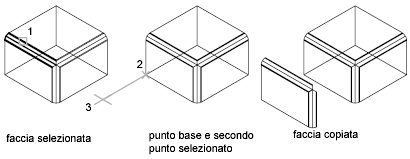

È possibile duplicare la faccia di un solido 3D utilizzando l'opzione di copia del comando MODIFSOLIDI. Le facce selezionate vengono copiate come regioni o corpi.
Se si specificano due punti, il primo viene utilizzato come punto base e una copia singola viene posizionata in relazione al punto base. Se si specifica un solo punto e si preme Invio, il punto di selezione originale viene utilizzato come punto base. mentre il punto successivo rappresenta il punto di spostamento.
