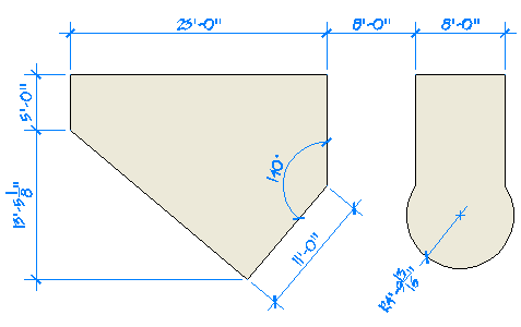

Creare diversi tipi di quote e salvare le impostazioni di quota in base al nome.
Di seguito è riportato un esempio di diversi tipi di quote che utilizzano uno stile di quota architettonico con unità imperiali.

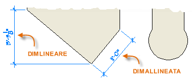

È possibile creare quote orizzontali e verticali con il comando DIMLINEARE. Tenere presente che il pulsante è un elenco a discesa che include i comandi di quota più diffusi.
Nella figura che segue viene illustrato un metodo per l'utilizzo del comando DIMLINEARE. Una volta avviato il comando, premere INVIO o la barra spaziatrice, selezionare la linea (1), quindi scegliere la posizione della linea di quota (2).

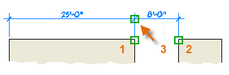

Per la quota 8'-0" riportata di seguito, è possibile utilizzare l'altro metodo. Avviare il comando DIMLINEARE, fare clic su due punti finali (1 e 2) e sulla posizione della linea di quota (3). Per allineare le linee di quota, è stato eseguito lo snap del punto 3 al punto finale della linea di quota creata in precedenza.
Utilizzare il comando DIMLINEARE per creare quote orizzontali e verticali e il comando DIMALLINEATA per creare quote parallele ad un oggetto.

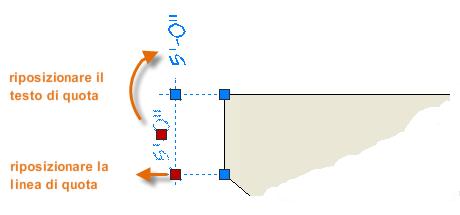

I grip rappresentano il metodo più rapido per modificare le quote.
In questo esempio, si seleziona la quota per visualizzarne i grip. Quindi, fare clic sul grip del testo di quota e trascinarlo in una nuova posizione oppure fare clic su uno dei grip all'estremità della linea di quota e trascinare la linea.

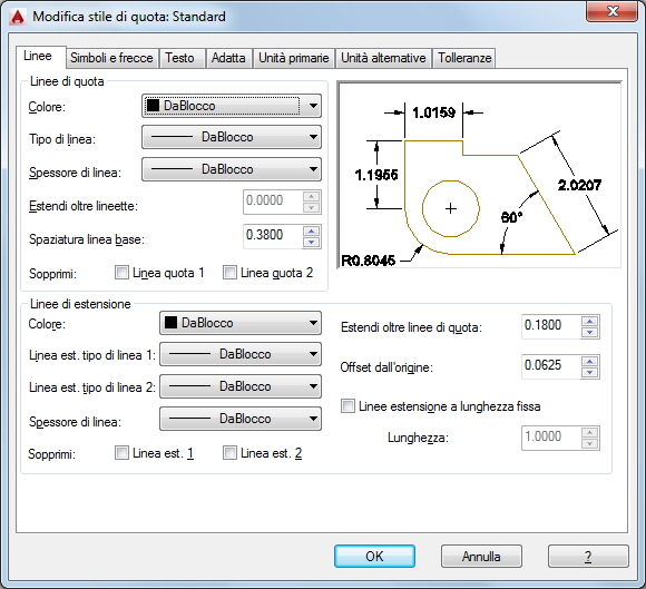

Gli stili di quota consentono di stabilire e applicare standard di disegno. Esistono numerose variabili di quota che è possibile impostare con il comando DIMSTILE per controllare praticamente ogni caratteristica dell'aspetto e del funzionamento delle quote. Tutte queste impostazioni vengono memorizzate in ogni stile di quota.
Lo stile di quota di default è denominato Standard (unità imperiali) o ISO-25 (unità metriche). Questo stile viene assegnato a tutte le quote fino a quando non si imposta un altro stile di quota corrente.
Il nome dello stile di quota corrente, in questo caso Hitchhiker, è visualizzato nell'elenco a discesa del gruppo Annotazione.
Per aprire la finestra di dialogo Gestione stili di quota, fare clic sul pulsante indicato. È possibile creare stili di quota in grado di soddisfare quasi tutti gli standard, ma la definizione completa di tali stili richiede tempo. Per questo motivo può essere utile salvare gli stili di quota creati in uno o più file modello di disegno.
