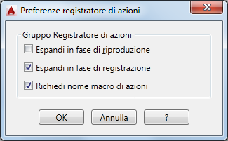

Finestra di dialogo Preferenze registratore di azioni
Controlla il funzionamento del gruppo Registratore di azioni durante la riproduzione o la registrazione di una macro di azioni.
Personalizza le preferenze utilizzate per il Registratore di azioni.
Elenco di opzioni
Sono disponibili le opzioni seguenti.
Espandi in fase di riproduzione
Espande la finestra Struttura delle azioni ogni volta che viene avviata la riproduzione.
Espandi in fase di registrazione
Espande la finestra Struttura delle azioni ogni volta che viene avviata la registrazione.
Richiedi nome macro di azioni
Al termine della registrazione, visualizza la finestra di dialogo Macro di azioni, in cui è possibile assegnare un nome e una descrizione alla macro.
