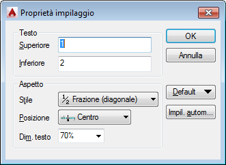

Finestra di dialogo Proprietà impilaggio
Consente di modificare il testo, il tipo di impilaggio, l'allineamento e la dimensione del testo impilato.
Per visualizzare la finestra di dialogo Proprietà impilaggio, selezionare il testo impilato, fare clic con il pulsante destro del mouse e scegliere Proprietà impilaggio dal menu di scelta rapida.
È possibile modificare il testo superiore e inferiore separatamente. Le opzioni contenute nell'area Aspetto controllano lo stile di impilaggio, la posizione e la dimensione del testo impilato.
Elenco di opzioni
Vengono visualizzate le opzioni seguenti.
Testo
Modifica i numeri superiori e inferiori di una frazione impilata.
Superiore
Modifica il numero sulla parte superiore o sulla prima metà della frazione.
Inferiore
Modifica il numero sulla parte inferiore o sulla seconda metà di una frazione impilata.
Aspetto
Modifica lo stile, la posizione o le dimensioni del testo di una frazione impilata.
Stile
Consente di specificare un formato di stile per il testo impilato: frazione orizzontale, frazione diagonale, tolleranza e decimale.
  • Frazione (orizzontale). Impila il testo selezionato con il primo numero al di sopra del secondo e separa i due numeri con una linea orizzontale.
  • Frazione (diagonale). Impila il testo selezionato con il primo numero al di sopra del secondo e separa i numeri con una linea diagonale.
  • Tolleranza. Impila il testo selezionato con il primo numero al di sopra del secondo. e non viene visualizzata alcuna linea tra i due numeri.
  • Decimale. Una variazione dello stile Tolleranza che prevede l'allineamento del punto decimale del numero superiore e di quello inferiore del testo selezionato.
Posizione
Specifica come allineare le frazioni. Per default è impostato l'allineamento al centro. Tutto il testo impilato in un oggetto utilizza lo stesso allineamento.
  • Alto. Allinea la parte superiore della frazione con la parte superiore della riga di testo.
  • Centro. Centra la frazione verticalmente rispetto al centro della riga di testo.
  • Basso. Allinea la parte inferiore della frazione con la linea di base del testo.
Dimensione testo
Controlla la dimensione del testo impilato mediante una percentuale della dimensione dello stile di testo corrente (la percentuale varia dal 25 al 125 percento).
Default
Salva le nuove impostazioni come impostazioni di default o ripristina i valori di default precedenti nel testo impilato corrente.
Impilaggio automatico
