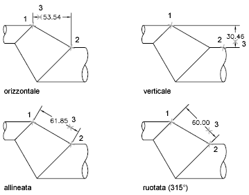

Le quote lineari possono essere orizzontali, verticali o allineate. Con quote allineate, la linea di quota risulta parallela alla linea immaginaria o reale tracciata tra le origini delle linee di estensione. Le quote da linea di base, o parallele, e le quote continue, o concatenate, sono serie di quote consecutive che possono basarsi su una quota lineare.
Nelle quattro illustrazioni, le origini delle linee di estensione sono indicate in modo esplicito, rispettivamente con 1 e 2. La posizione della linea di quota è specificata con 3.
Durante la creazione di quote lineari, è possibile modificare il contenuto del testo, l'angolo del testo o l'angolo della linea di quota.
