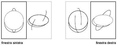

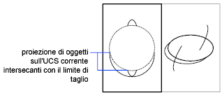

Progetto
Specifica il metodo di proiezione utilizzato per tagliare gli oggetti.
Nessuno
Non specifica alcuna proiezione. Il comando taglia solo gli oggetti che intersecano il limite di taglio nello spazio 3D.
UCS
Specifica la proiezione sul piano XY del sistema UCS corrente. Il comando taglia solo gli oggetti che non intersecano il limite di taglio nello spazio 3D.
Vista
Specifica la proiezione lungo la direzione della vista corrente. Vengono tagliati gli oggetti che intersecano il limite nella vista corrente.
