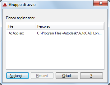

Finestra di dialogo Gruppo di avvio
Consente di aggiungere e rimuovere dal gruppo di avvio i file delle applicazioni che vengono caricate ad ogni avvio di AutoCAD.
Metodi di accesso
scheda Gestisci gruppo Applicazioni Carica applicazione pulsante Contenuto
Strumenti Carica applicazione pulsante Contenuto
Elenco di opzioni
Vengono visualizzate le opzioni seguenti.
Elenco applicazioni
Visualizza l'elenco alfabetico dei file di applicazione da caricare all'avvio di AutoCAD.
Aggiungi
Visualizza la finestra di dialogo Aggiungi file a gruppo di avvio. Questa finestra consente di selezionare i file da aggiungere al gruppo di avvio.
Rimuovi
Rimuove i file selezionati dal gruppo di avvio.
