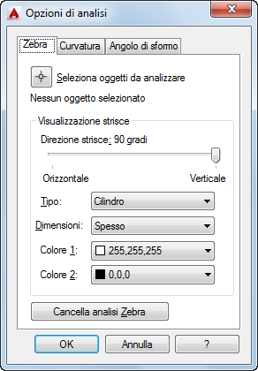

Opzioni di analisi (finestra di dialogo)
Imposta le opzioni di visualizzazione per l'analisi Zebra, della curvatura e di sformo.
Le schede della finestra di dialogo contengono le impostazioni per la regolazione di tre tipi di analisi di solidi e di superfici: analisi Zebra (analisi di continuità), analisi della curvatura e analisi dell'angolo di sformo.
