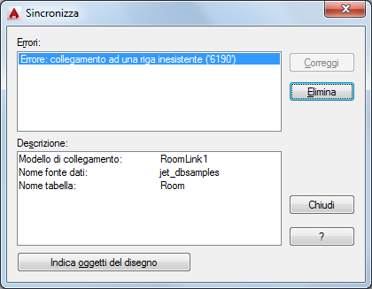

Fare clic con il pulsante destro del mouse su un modello di collegamento in Gestione collegamento database e scegliere Sincronizza.
I collegamenti possono diventare non validi se si modifica la struttura sottostante della tabella di database di origine oppure se si sposta la tabella di origine in una nuova posizione. In questo caso, la struttura specificata dal modello di collegamento utilizzato per creare i collegamenti non è più valida ed è necessario aggiornare i modelli di collegamento e tutti i collegamenti associati.
La finestra di dialogo Sincronizza contiene l'elenco degli errori rilevati. Alcuni di questi (ad esempio una colonna ridimensionata nella tabella di database di origine) possono essere corretti direttamente nella finestra di dialogo Sincronizza, mentre altri (ad esempio i collegamenti che puntano a record non esistenti) devono essere corretti nella tabella di database fonte.
Vengono visualizzate le opzioni seguenti:
Elenca gli errori rilevati. È possibile selezionare un errore da correggere.
Fornisce una breve descrizione dell'errore selezionato dall'elenco Errori.
Corregge l'errore attualmente selezionato.
Elimina dal disegno corrente il modello di collegamento non valido e tutti i collegamenti ad esso associati.
Chiude la finestra di dialogo.
Indica tutti gli oggetti nel disegno corrente che sono associati al modello di collegamento non valido.
