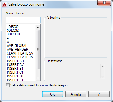

Finestra di dialogo Salva blocco con nome
Salva una copia della definizione di blocco corrente con un nuovo nome.
Elenco di opzioni
Vengono visualizzate le opzioni seguenti:
Nome del blocco
Specifica il nuovo nome con cui salvare una copia della definizione di blocco corrente.
Elenco Blocco
Visualizza un elenco di definizioni di blocchi salvate nel disegno corrente.
Anteprima
Visualizza un'anteprima della definizione di blocco selezionata.
Descrizione
Visualizza la descrizione salvata con la definizione di blocco.
Salva definizione di un bloccosu file di disegno
Salva le definizioni di blocco come file di disegno. Se si seleziona un file di disegno già esistente, il file salvato viene sovrascritto. Per default, il nome del blocco specificato viene utilizzato come nome del file di disegno.
