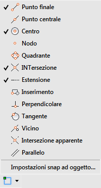

Come impostare snap ad oggetto in esecuzione
Sulla barra di stato, fare clic sulla freccia rivolta verso il basso accanto al pulsante Snap ad oggetto e scegliere Impostazioni snap ad oggetto.
Nella finestra di dialogo Impostazioni disegno, nella scheda Snap ad oggetto, selezionare gli snap ad oggetto che si desidera utilizzare.
