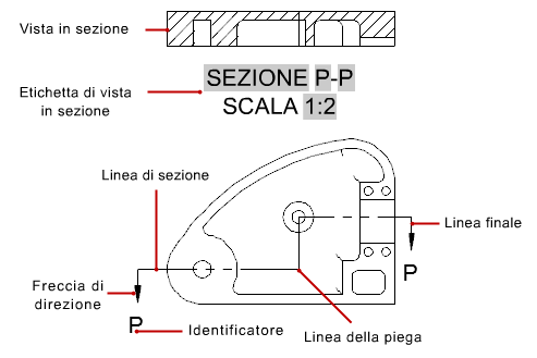

Le illustrazioni che seguono mostrano le diverse entità generate dal comando VISTASEZIONE e i termini utilizzati per fare riferimento ad esse. Gli stili di vista in sezione controllano l'aspetto di ciascuna entità elencata.

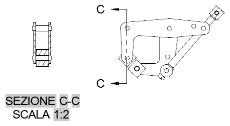

Inclusione dei componenti nelle viste in sezione
I componenti tagliati dalla linea di sezione vengono visualizzati con un tratteggio nella vista in sezione. Secondo le procedure di disegno per l'ingegneria meccanica, i componenti quali elementi di fissaggio e alberi non devono essere tratteggiati (sezionati).
Di conseguenza, il comando VISTASEZIONE individua i componenti della libreria dei contenuti di Inventor e non li seziona. Tuttavia, i modelli 3D di AutoCAD non contengono metadati in grado di identificare esplicitamente componenti quali alberi o elementi di fissaggio. È pertanto necessario selezionare manualmente tali componenti ed escluderli dal taglio in sezione.

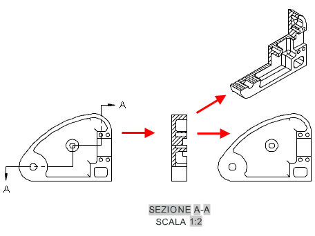

Proiezione di viste da viste in sezione
Come da qualsiasi altra vista 2D, è possibile generare viste proiettate da una vista in sezione. Tuttavia, solo le viste proiettate assonometriche ereditano il taglio per default. Le viste proiettate ortogonali non ereditano il taglio. Di conseguenza, la vista proiettata ortogonale di una vista in sezione è una vista completa.
Le viste proiettate assonometriche di una vista in sezione non vengono controllate dagli stili di vista in sezione. Ereditano invece le proprietà quali la scala e il tratteggio dalla vista in sezione principale.
