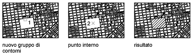

Quando si applica un tratteggio a un'area di dimensioni limitate in un disegno complesso di grandi dimensioni, è possibile risparmiare tempo selezionando un gruppo ridotto di oggetti del disegno da utilizzare per la definizione del contorno di tratteggio.
  1. Fare clic su scheda Iniziogruppo DisegnaTratteggio. Trova
  2. Espandere il gruppo Contorni, quindi fare clic sul pulsante Seleziona nuovo gruppo di contorni nell'angolo inferiore sinistro del gruppo espanso.
  3. Selezionare gli oggetti da prendere in considerazione per il tratteggio e premere Invio.
    La selezione degli oggetti mediante una finestra di intersezione è spesso il metodo migliore.
  4. Specificare un punto all'interno di ciascuna area da tratteggiare.
  5. Premere Invio o fare clic sul pulsante di chiusura nella barra multifunzione per applicare il tratteggio e terminare il comando.
