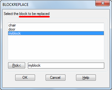

Specificare il nome del blocco da cercare selezionandolo dall'elenco o facendo clic sul pulsante di selezione e selezionando un blocco nel disegno:

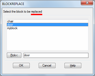

Specificare il blocco sostitutivo:
