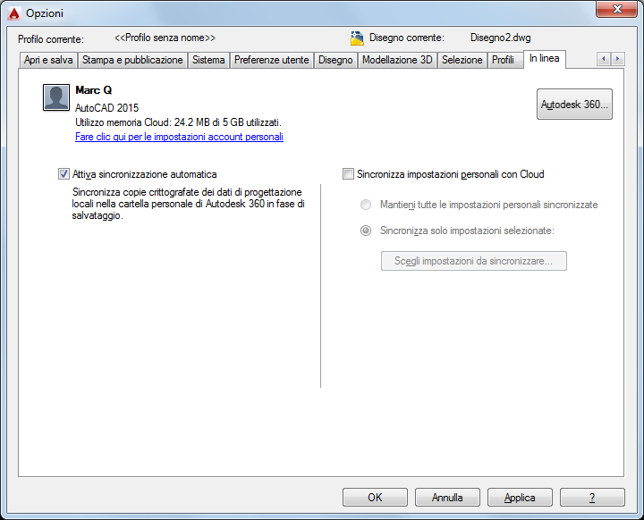

Consente di impostare le opzioni per l'utilizzo in linea con Autodesk 360 e di accedere ai documenti di progettazione memorizzati nell'account cloud personale.
Vengono visualizzate le opzioni seguenti.
Copia automaticamente i disegni e gli eventuali file collegati, ad esempio gli xrif, in Autodesk 360. (Variabile di sistema ONLINEDOCMODE)
Per motivi di sicurezza, i file vengono crittografati durante la trasmissione.
Apre l'elenco di documenti e le cartelle di Autodesk 360 in un browser. (Comando DOCINLINEA)
Avvia o interrompe la sincronizzazione delle impostazioni dell'applicazione personalizzate per l'accesso remoto tramite Autodesk 360.
Sincronizza tutte le impostazioni personalizzate dell'applicazione supportate.
Sincronizza solo le impostazioni personalizzate dell'applicazione specificate.
Specifica le impostazioni personalizzate dell'applicazione da sincronizzare tramite Autodesk 360. (Comando SINCIMPOSTINLINEA)
