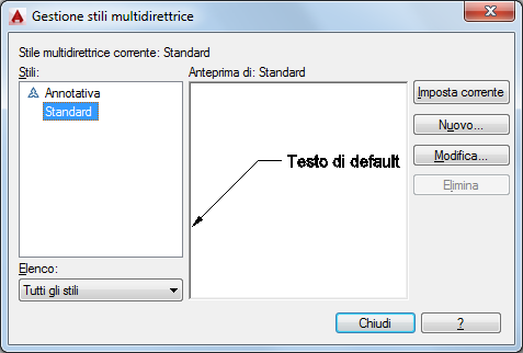

Gestione stili multidirettrice
Crea e modifica gli stili disponibili per la creazione di oggetti multidirettrice
Gli stili di multidirettrice ne controllano l'aspetto specificando la formattazione per le linee di collegamento, le linee direttrici, le punte di freccia e il contenuto.
È possibile creare, modificare ed eliminare gli stili di multidirettrice.
Elenco di opzioni
Vengono visualizzate le opzioni seguenti.
Stile multidirettrice corrente
Visualizza il nome dello stile di multidirettrice applicato alle multidirettrici create. Lo stile di multidirettrice di default è Standard.
Stili
Visualizza un elenco degli stili di multidirettrice. Lo stile corrente è evidenziato.
Elenca
Controlla il contenuto dell'elenco degli stili. Fare clic su Tutti gli stili per visualizzare tutti gli stili di multidirettrice disponibili nel disegno. Fare clic su Stili in uso per visualizzare solo gli stili di multidirettrice a cui fanno riferimento le multidirettrici nel disegno corrente.
Anteprima di
Visualizza in anteprima l'immagine dello stile selezionato nell'elenco degli stili.
Imposta corrente
Imposta lo stile di multidirettrice selezionato nell'elenco degli stili come stile corrente. Tutte le nuove multidirettrici create avranno questo stile.
Nuovo
Visualizza la finestra di dialogo Crea nuovo stile multidirettrice che consente di definire nuovi stili di multidirettrice.
Modifica
Visualizza la finestra di dialogo Modifica stile multidirettrice che consente di modificare gli stili di multidirettrice.
Elimina
Elimina lo stile di multidirettrice selezionato nell'elenco degli stili. Non è possibile eliminare uno stile utilizzato nel disegno.
