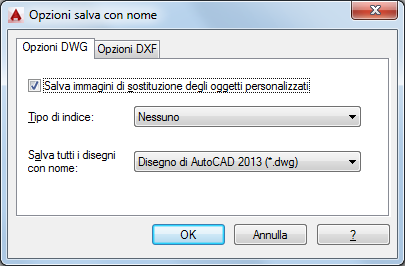

- Fare clic sul menu
- Nella finestra di dialogo Salva con nome, fare clic su Strumenti
Opzioni.
- Nella finestra di dialogo Opzioni salva con nome, area Tipo di indice, selezionare Layer, Spaziale o Layer e spaziale, quindi fare clic su OK.
Nota: Se si effettua il salvataggio di un disegno di cui sono stati aperti solo alcuni blocchi e che non contiene indici per layer e spaziali, questa opzione non è disponibile.
- Fare clic su Salva.
