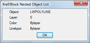

Selezionare un oggetto come file Xrif o blocco nidificato per visualizzare le proprietà Oggetto, Nome blocco, Layer, Colore e Tipo di linea.
La casella di selezione identifica la pianta come oggetto selezionato:
Se si seleziona l'oggetto, viene visualizzata la finestra di dialogo Xref/Block Nested Object List con le informazioni sulle proprietà visualizzate:
