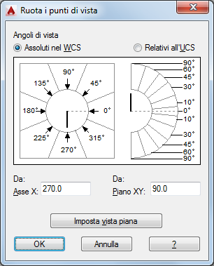

Consente di definire le impostazioni delle viste 3D.
Vengono visualizzate le opzioni seguenti:
Imposta la direzione di vista relativamente al sistema WCS (World Coordinate System, Sistema di Coordinate Globali) o ad un sistema UCS (User Coordinate System, Sistema di Coordinate Utente).
Imposta la direzione di vista relativamente al sistema WCS.
Imposta la direzione di vista relativamente al sistema UCS corrente.
Specifica gli angoli di vista.
Specifica l'angolo rispetto all'asse X.
Specifica l'angolo rispetto al piano XY.
Per specificare gli angoli di vista è anche possibile utilizzare l'immagine di esempio. Il braccio nero indica il nuovo angolo, il braccio grigio indica l'angolo corrente. Per specificare un angolo, selezionare la regione interna del cerchio o del semicerchio. Selezionando le regioni esterne contornate, l'angolo viene arrotondato al valore indicato in tale regione. Se si seleziona l'arco interno o l'area in esso contenuta, l'angolo non viene arrotondato e il risultato potrà essere un numero frazionario.
Imposta gli angoli di vista in modo che venga visualizzata la vista piana (piano XY) relativa al sistema di coordinate selezionato.
