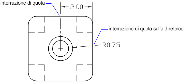

Informazioni sulla creazione di interruzioni nelle quote
Le interruzioni di quota consentono di evitare che le linee di quota, estensione o direttrice sembrino appartenere al disegno.
È possibile aggiungere le interruzioni di quota ad una quota o ad una multidirettrice automaticamente o manualmente. Il metodo scelto per l'inserimento delle interruzioni di quota dipende dal numero di oggetti che intersecano una quota o una multidirettrice.

Interruzioni di quota automatiche
Per creare automaticamente interruzioni di quota, è necessario selezionare una quota o una multidirettrice e quindi utilizzare l'opzione Auto del comando INTERRQUOTA. Le interruzioni di quota aggiunte automaticamente vengono aggiornate dopo ogni modifica della quota, della multidirettrice o degli oggetti intersecanti.
Dimensioni dello spazio di interruzione di quota
È possibile controllare le dimensioni delle interruzioni di quota nella scheda Simboli e frecce della finestra di dialogo Stile di quota. La dimensione specificata è influenzata dalla dimensione dell'interruzione di quota, dalla scala di quota e dalla scala di annotazione corrente per la finestra corrente.
Interruzione di quota creata mediante la selezione di un oggetto
Invece di inserire un'interruzione di quota per ciascun oggetto che interseca una quota o una multidirettrice, è possibile specificare quali oggetti intersecanti utilizzare. Le interruzioni di quota che vengono aggiunte mediante la selezione di singoli oggetti intersecanti vengono aggiornate dopo ogni modifica della quota, della multidirettrice o degli oggetti intersecanti.
Interruzione di quota creata mediante la selezione di due punti
È possibile inserire un'interruzione di quota selezionando due punti della linea di quota, di estensione o direttrice che determinano la dimensione e la posizione dell'interruzione. Le interruzioni di quota che vengono aggiunte manualmente mediante la selezione di due punti non vengono aggiornate automaticamente se la quota, la multidirettrice o l'oggetto intersecante vengono modificati.
Pertanto, se una quota o una multidirettrice che presenta un'interruzione di quota aggiunta manualmente viene spostata o l'oggetto intersecante viene modificato, potrebbe essere necessario ripristinare la quota o la multidirettrice e quindi aggiungere nuovamente l'interruzione di quota. La dimensione di un'interruzione di quota creata mediante la selezione di due punti non è influenzata dal valore della scala di annotazione o della scala di quota corrente per la finestra corrente.
