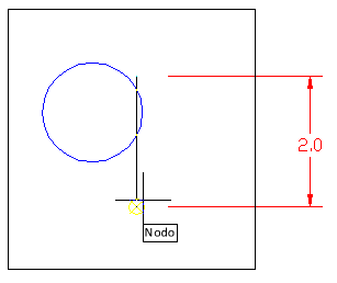

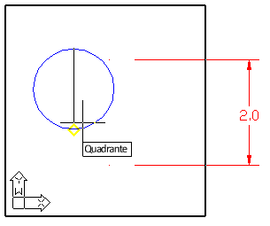

Ad esempio, per allineare un cerchio nello spazio modello ad una quota nello spazio carta, è possibile effettuare le seguenti operazioni:
Specificare due punti nello spazio modello:
Specificare due punti nello spazio carta:
Il cerchio viene allineato alla quota nello spazio carta:
