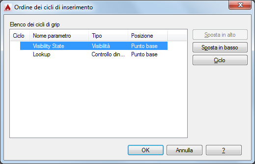

Finestra di dialogo Ordine dei cicli di inserimento
Specifica l'ordine dei cicli di grip per il punto di inserimento di un riferimento di blocco dinamico.
Quando si inserisce un riferimento di blocco dinamico in un disegno, è possibile utilizzare CTRL per scorrere i grip per i quali è stata attivata la funzionalità di selezione ciclica nella definizione di blocco. Il grip selezionato durante il ciclo viene utilizzato come punto di inserimento per il riferimento di blocco.
Elenco di opzioni
Vengono visualizzate le opzioni seguenti:
Elenco dei cicli di grip
Elenca i grip nella definizione di blocco dinamico. Un segno di spunta nella colonna del ciclo indica che la funzionalità è attiva per il grip.
Sposta in alto
Sposta il grip selezionato in alto nell'ordine dei cicli per il riferimento di blocco dinamico.
Sposta in basso
Sposta il grip selezionato in basso nell'ordine dei cicli per il riferimento di blocco dinamico.
Ciclo
Attiva o disattiva i cicli per il grip selezionato. Un segno di spunta nella colonna del ciclo indica che la funzionalità è attiva per il grip.
