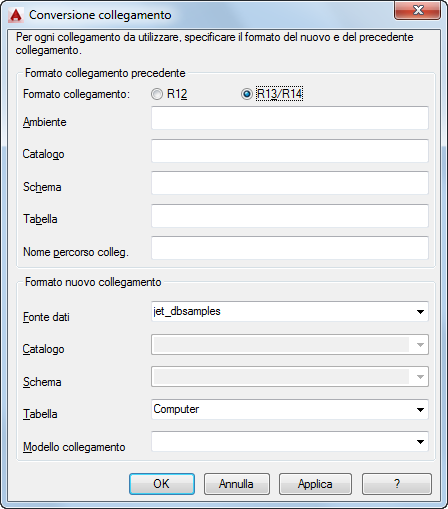

Finestra di dialogo Conversione collegamento (Gestione collegamento database)
Consente di convertire nel formato di AutoCAD 2000 e versioni successive i collegamenti creati nelle release 12, 13 e 14.
Metodi di accesso
Collega database Conversione collegamento
Poiché i collegamenti esistenti sono memorizzati in formati notevolmente diversi da quello di AutoCAD 2000 e versioni successive, il processo di conversione del collegamento richiede il mappaggio dei precedenti valori di collegamento ASE (AutoCAD SQL Extension ) nei nuovi valori utilizzati da AutoCAD 2000 e versioni successive. Ad esempio, è necessario identificare l'ambiente utilizzato da un particolare collegamento nella release 14 e specificare la fonte dati corrispondente che si desidera sostituire a questo ambiente in AutoCAD 2000 e versioni successive. Mappaggi simili devono essere stabiliti tra tutti i precedenti valori di collegamento ASE e i nuovi valori da utilizzare.
Elenco di opzioni
Vengono visualizzate le opzioni seguenti:
Formato collegamento
Specifica il formato del collegamento da convertire. I campi visualizzati variano in funzione dell'opzione (R12 o R13/R14) selezionata.
R12
Specifica le impostazioni per la conversione dei collegamenti R12.
R13/R14
Specifica le impostazioni per la conversione dei collegamenti R13 e R14.
Formato collegamento precedente (R12)
Specifica il percorso della tabella di database utilizzata dal collegamento che si sta convertendo.
DBMS
Specifica il sistema di gestione database utilizzato dal collegamento che si sta convertendo.
Database
Specifica il database utilizzato dal collegamento che si sta convertendo.
Tabella
Specifica la tabella di database utilizzata dal collegamento che si sta convertendo.
Formato collegamento precedente (R13/R14)
Ambiente
Specifica l'ambiente utilizzato dal collegamento che si sta convertendo.
Catalogo
Specifica il catalogo utilizzato dal collegamento che si sta convertendo.
Schema
Specifica lo schema utilizzato dal collegamento che si sta convertendo.
Tabella
Nome percorso colleg.
Specifica il percorso utilizzato dal collegamento che si sta convertendo.
Formato nuovo collegamento
Specifica il percorso della tabella di database utilizzata dal collegamento convertito.
Origine dati
Elenca le fonti dati che è possibile selezionare per il collegamento convertito.
Catalogo
Elenca i cataloghi che è possibile selezionare per il collegamento convertito.
Schema
Elenca gli schemi che è possibile selezionare per il collegamento convertito.
Tabella
Elenca le tabelle di database disponibili che è possibile selezionare per il collegamento convertito.
Modello collegamento
Elenca i modelli di collegamento che è possibile utilizzare per il collegamento convertito.
OK
Scrive le informazioni di mappaggio per la conversione nel file asi.ini e chiude la finestra di dialogo.
Applica
Scrive le informazioni relative alla conversione nel file asi.ini senza chiudere la finestra di dialogo, in modo che sia possibile specificare delle conversioni per altri collegamenti.
Annulla
Chiude la finestra di dialogo senza convertire alcun collegamento.
