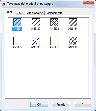

Finestra di dialogo Tavolozza dei modelli di tratteggio
Consente di visualizzare le immagini di anteprima di tutti i modelli, sia predefiniti sia personalizzati.
Organizza i modelli in quattro schede, con le immagini ordinate alfabeticamente in ciascuna di esse. Fare clic su un'immagine per selezionare il modello corrispondente, quindi scegliere OK.
Elenco di opzioni
Vengono visualizzate le opzioni seguenti.
ANSI
Visualizza tutti i modelli ANSI forniti con il programma.
ISO
Visualizza tutti i modelli ISO forniti con il programma.
Altri predefiniti
Visualizza tutti i modelli diversi da ANSI e ISO forniti con il programma.
Personalizzato
Visualizza un elenco di file PAT personalizzati aggiunti al percorso di ricerca dei file di supporto del programma.
Anteprima
Visualizza un'immagine di anteprima del modello personalizzato selezionato.
