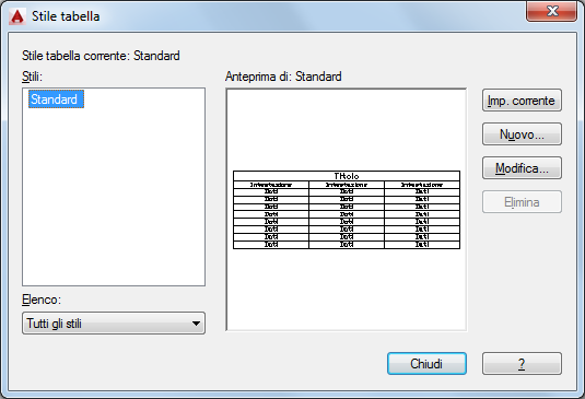

Imposta lo stile di tabella corrente e crea, modifica ed elimina gli stili di tabella.
Vengono visualizzate le opzioni seguenti:
Visualizza il nome dello stile di tabella applicato alle tabelle create.
Visualizza un elenco degli stili di tabella. Lo stile corrente è evidenziato.
Controlla il contenuto dell'elenco degli stili.
Visualizza in anteprima l'immagine dello stile selezionato nell'elenco degli stili.
Imposta lo stile di tabella selezionato nell'elenco degli stili come stile corrente. Tutte le nuove tabelle create avranno questo stile.
Visualizza la finestra di dialogo Crea nuovo stile tabella, che consente di definire nuovi stili di tabella.
Visualizza la finestra di dialogo Modifica stile tabella, che consente di modificare gli stili di tabella.
Elimina lo stile di tabella selezionato nell'elenco degli stili. Non è possibile eliminare uno stile utilizzato nel disegno.
