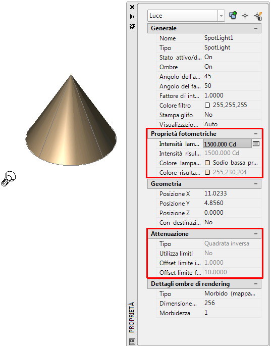

L'immagine che segue è un esempio di un riflettore fotometrico e della tavolozza delle proprietà dell'illuminazione con le proprietà fotometriche sottolineate:
