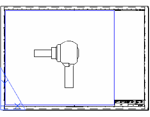

Nell'area di disegno, specifica la posizione della vista di base.

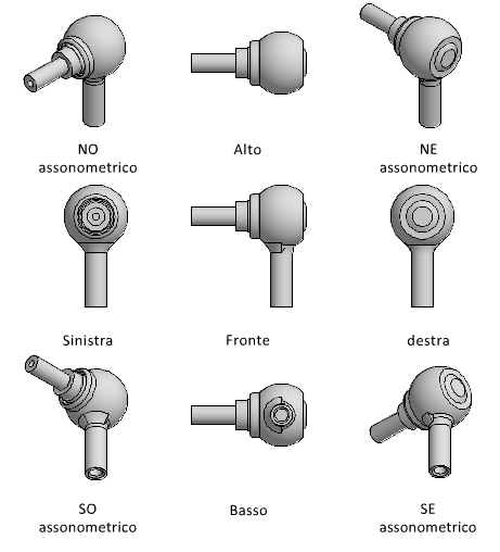

Specifica l'orientamento da utilizzare per la vista di base.
Per utilizzare per il modello lo stesso orientamento di quello nello spazio modello, è possibile scegliere l'opzione corrente. In caso contrario, è possibile scegliere tra gli orientamenti preimpostati seguenti:

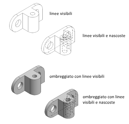

Specifica lo stile di visualizzazione da utilizzare per la vista di base.
