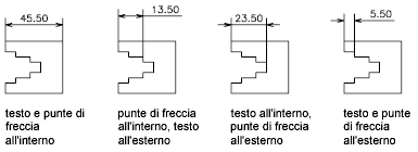

Se lo spazio è sufficiente, il testo di quota e le punte della freccia solitamente vengono visualizzati tra le linee di estensione. Se lo spazio non è sufficiente, è possibile specificare le modalità di posizionamento di questi elementi.
Molti fattori, quali lo spazio tra le linee di estensione e la dimensione delle punte della freccia, influiscono sul modo in cui il testo di quota e le punte della freccia vengono adattati all'interno delle linee di estensione. Generalmente viene applicata la posizione ottimale rispetto allo spazio disponibile. Se possibile, sia il testo sia le punte della freccia vengono inseriti tra le linee di estensione, indipendentemente dall'opzione di adattamento scelta.
Quando si creano nuove quote, il posizionamento del testo e le punte delle frecce vengono calcolati automaticamente. In alternativa, è possibile scegliere se posizionare il testo manualmente o sostituire il posizionamento delle punte delle frecce.
Ad esempio, è possibile specificare che il testo e le punte della freccia rimangano uniti. In questo caso, se lo spazio tra le linee di estensione non è sufficiente, entrambi gli elementi vengono posizionati all'esterno. Se lo spazio basta solo per il testo o per le punte della freccia, è possibile specificare che tra le linee di estensione venga inserito solo uno di questi elementi.
Nelle illustrazioni che seguono viene dimostrato in che modo il programma applica la posizione ottimale per le punte della freccia e il testo.

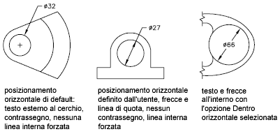

Anche se le punte della freccia sono all'esterno delle linee di estensione, è possibile tracciare una linea tra queste ultime. Questa operazione prende il nome di forzatura di una linea interna ed è illustrata di seguito.
È possibile creare diversi stili di quote di diametro differenti, come mostrato nelle illustrazioni.
