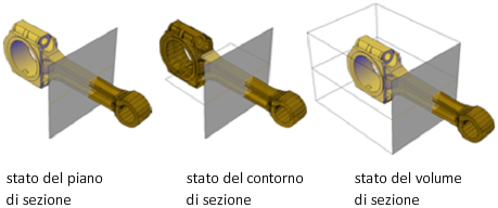

Stati degli oggetti sezione
Gli oggetti sezione presentano i seguenti stati di visualizzazione:
È possibile selezionare i vari stati dell'oggetto facendo clic sul grip menu visualizzato quando si seleziona l'oggetto sezione.
