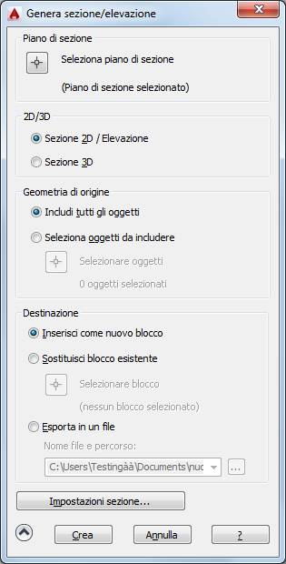

Salva le sezioni 2D e 3D come blocchi.
Specifica le impostazioni di visualizzazione per le sezioni trasversali che vengono salvate e riutilizzate.
Vengono visualizzate le opzioni seguenti.
Chiude la finestra di dialogo per consentire la selezione di un piano di sezione da modificare o salvare come blocco.
Crea e salva oppure inserisce un blocco che rappresenta una sezione trasversale 2D.
Crea e salva o inserisce un blocco 3D di ritaglio.
Controlla la visualizzazione delle opzioni Geometria di origine, Destinazione e Impostazioni sezione.
Include tutti gli oggetti 3D (superfici, regioni e solidi 3D) nel disegno, inclusi quelli presenti nei riferimenti esterni e nei blocchi.
Specifica che gli oggetti 3D (solidi, superfici, mesh e regioni 3D) verranno selezionati manualmente nel disegno da cui verrà generata una sezione.
Chiude temporaneamente la finestra di dialogo mentre si selezionano gli oggetti per la sezione. Una volta selezionati gli oggetti, premere INVIO per visualizzare di nuovo la finestra di dialogo Genera sezione/elevazione.
Indica il numero di oggetti selezionati.
Inserisce la sezione generata come blocco nel disegno corrente.
Sostituisce un blocco esistente nel disegno con la sezione appena generata.
Chiude la finestra di dialogo temporaneamente mentre si seleziona il blocco da sostituire nel disegno. Una volta selezionato il blocco, premere INVIO per visualizzare di nuovo la finestra di dialogo Genera sezione/elevazione.
Salva la sezione in un file esterno.
Specifica un nome file e un percorso in cui verrà salvata la sezione.
Apre la finestra di dialogo Impostazioni sezione.
Crea la sezione.
