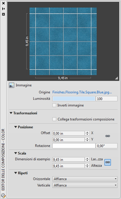

Utilizzare l'Editor delle composizioni per modificare le proprietà delle composizioni. Per avviare questo editor dall'Editor dei materiali, fare doppio clic sul campione di una composizione.
Tutte le modifiche apportate alle impostazioni vengono riflesse nel campione di anteprima. È possibile trascinare l'angolo dell'anteprima per ingrandire o ridurre l'immagine visualizzata.
Le impostazioni relative all'aspetto sono disponibili solo per le composizioni basate su elementi procedurali.
Posizione, Scala e Ripeti sono tre trasformazioni standard utilizzate in varie composizioni. Nella tabella seguente sono identificate le composizioni che dispongono di questi attributi collegabili:

Se si desidera che le modifiche delle proprietà relative a posizione, scala e ripetizione apportate alla composizione corrente vengano applicate ad altre composizioni nello stesso materiale, selezionare Collega trasformazioni texture.
composizione ruotata
composizione scalata
composizione ripetuta

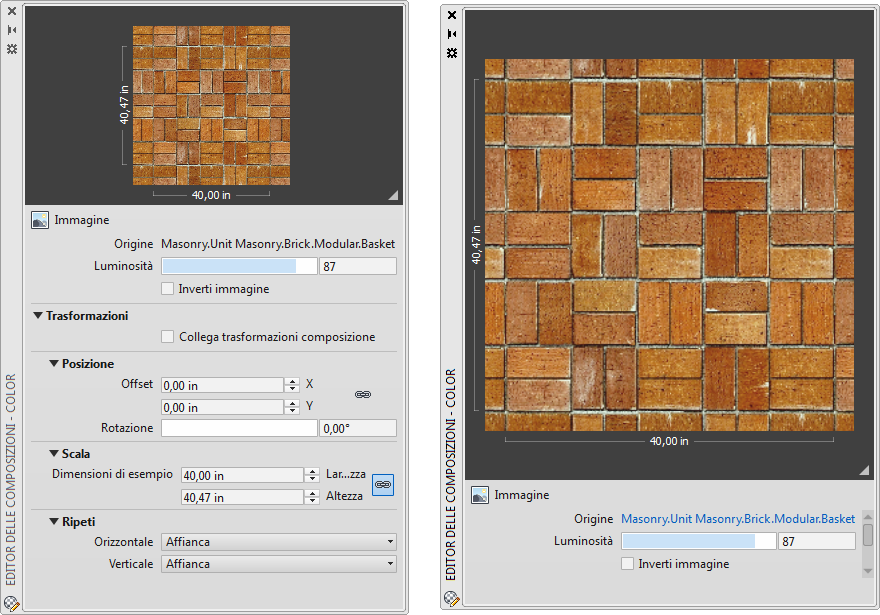

L'affiancamento avvolge l'oggetto selezionato con l'immagine della composizione. Poiché la composizione viene messa in scala per adattarsi all'oggetto, potrebbe essere necessario eseguire l'offset delle coordinate UV oppure ruotare la composizione per regolare l'effetto affiancamento.
mappa speculare
La specchiatura raddoppia la composizione e inverte la copia doppia. Così come con l'affiancamento, è possibile creare una copia speculare nella quota U, nella quota V o di entrambe.
