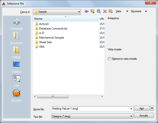

Finestra di dialogo standard per la selezione dei file
Durante l'esecuzione di numerosi comandi, è possibile che vengano visualizzate alcune finestre di dialogo standard per la selezione dei file, che consentono di spostarsi all'interno delle unità locali e di rete, nei siti FTP e nelle cartelle Web per selezionare i file. Mentre le finestre di dialogo possono variare leggermente, di seguito è riportato l'elenco delle opzioni possibili.
Elenco di opzioni
Vengono visualizzate le opzioni seguenti:

Cerca in/Salva in
Visualizza la cartella o l'unità corrente. Fare clic sulla freccia per visualizzare la struttura gerarchica della cartella e per risalire ai livelli superiori o ad altre unità, collegamenti di rete, siti FTP o cartelle Web, denominate Cartelle Web o Risorse di rete a seconda della versione del sistema operativo in uso. È possibile creare cartelle Web in Esplora risorse. Per ulteriori informazioni sulle cartelle Web, consultare l'amministratore di sistema o la Guida in linea di Esplora risorse. Per controllare se gli ultimi percorsi utilizzati in ogni finestra di dialogo standard per la selezione dei file sono stati memorizzati nel corso delle varie sessioni, utilizzare la variabile di sistema REMEMBERFOLDERS.

Elenco dei file
Visualizza i file e le cartelle nel percorso corrente e del tipo di file selezionato. Utilizzare il menu Viste nella finestra di dialogo per passare dalla modalità di visualizzazione elenco a quella dettagliata.
Anteprima
Visualizza una bitmap del file selezionato quando si sceglie Viste Anteprima nella finestra di dialogo. Per salvare una bitmap con un file di disegno, utilizzare l'opzione Salva un'immagine di anteprima nella scheda Apri e salva della finestra di dialogo Opzioni.
Nome file
Visualizza il nome del file selezionato nell'elenco. Se si selezionano più file, vengono visualizzati tutti i file, ognuno racchiuso tra virgolette. Per digitare più nomi di file, è necessario utilizzare le virgolette. Per applicare un filtro ai file visualizzati nell'elenco, è possibile utilizzare i caratteri jolly.
