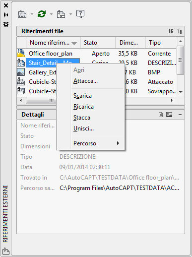

Se nel riferimento selezionato sono presenti xrif associati o definizioni di blocco, il riferimento stesso e i riferimenti nidificati vengono visualizzati nella finestra di dialogo Modifica del riferimento. I riferimenti nidificati vengono visualizzati solo se l'oggetto selezionato fa parte di un riferimento nidificato. È possibile selezionare e modificare solo un riferimento alla volta. Se si modifica un riferimento nel quale sono presenti oggetti OLE, è possibile visualizzare tali oggetti ma non selezionarli e modificarli.
Se si seleziona un riferimento di blocco con attributi, è possibile visualizzare le relative definizioni nel riferimento e modificarle. Gli attributi non vengono visualizzati ed è possibile modificare le relative definizioni insieme alla geometria di riferimento selezionata. Quando le modifiche vengono salvate nel riferimento di blocco, gli attributi del riferimento originale rimangono invariati. Le definizioni di attributo nuove o modificate hanno effetto solo sui successivi inserimenti del blocco, non sugli attributi delle istanze di blocco già esistenti.
