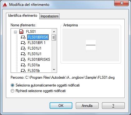

Finestra di dialogo Modifica del riferimento
Consente di specificare il riferimento da modificare.
Per specificare un riferimento, selezionare un oggetto del riferimento. Se si seleziona un oggetto che appartiene ad uno o più riferimenti nidificati, tali riferimenti vengono visualizzati nella finestra di dialogo.
Elenco di schede
La finestra di dialogo Modifica del riferimento comprende le seguenti schede:
Scheda Identifica riferimento (finestra di dialogo Modifica del riferimento)
Fornisce assistenza visuale per l'identificazione del riferimento da modificare e controlla la selezione del riferimento.
Nome riferimento
Visualizza il riferimento selezionato per la modifica diretta e tutti i riferimenti nidificati all'interno di quello selezionato.
I riferimenti nidificati vengono visualizzati solo se l'oggetto selezionato fa parte di un riferimento nidificato. Se vengono visualizzati più riferimenti, scegliere un xrif o un blocco specifico da modificare. È possibile modificare direttamente un solo riferimento alla volta.
Anteprima
Visualizza un'immagine di anteprima del riferimento attualmente selezionato.
L'immagine di anteprima corrisponde a quella del riferimento dopo l'ultimo salvataggio nel disegno. Quando le modifiche vengono salvate nel riferimento, l'immagine di anteprima del riferimento non viene aggiornata.
Traiettoria
Visualizza il percorso del riferimento selezionato. Se il riferimento selezionato è un blocco, non viene visualizzato alcun percorso.
Seleziona automaticamente oggetti nidificati
Consente di includere automaticamente gli oggetti nidificati nella sessione di modifica dei riferimenti.
Richiedi selezione oggetti nidificati
Consente di stabilire se gli oggetti nidificati devono essere selezionati individualmente nella sessione di modifica dei riferimenti.
