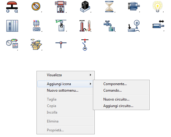

  4. Nella finestra di dialogo Autocomposizione Menu icone, selezionare Aggiungi Componente per aggiungere una nuova icona al menu.
    Nota: È anche possibile fare clic con il pulsante destro del mouse in un'area vuota e selezionare Aggiungi icona Componente.

  1. Nella finestra di dialogo Autocomposizione Menu icone, selezionare Aggiungi Nuovo sottomenu per aggiungere una nuova icona al menu.
    Nota: È anche possibile fare clic con il pulsante destro del mouse in un'area vuota e selezionare Nuovo sottomenu.

  1. Nella finestra di dialogo Autocomposizione Menu icone, fare clic su Aggiungi Comando.
    Nota: È anche possibile fare clic con il pulsante destro del mouse in un'area vuota e selezionare Aggiungi icona Comando.

  1. Nella finestra di dialogo Autocomposizione Menu icone, fare clic su Aggiungi Aggiungi circuito.
    Nota: È anche possibile fare clic con il pulsante destro del mouse in un'area vuota e selezionare Aggiungi icona Aggiungi circuito.
