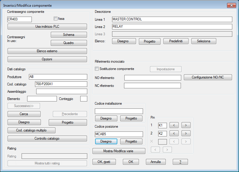

AutoCAD Electrical determina automaticamente il nome di contrassegno univoco per il nuovo relè in base alla posizione di riferimento linea in cui è stato inserito il simbolo. "CR" indica che si tratta di un relè di controllo e "403" indica che il simbolo si trova sul riferimento linea 403. Se si inserisce il simbolo sul riferimento linea 404, il nome di contrassegno è "CR404".

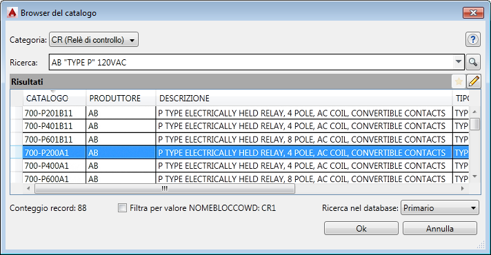

Il codice di catalogo e il codice produttore selezionati vengono visualizzati nella finestra di dialogo Inserisci/Modifica componente. Quando si fa clic su questa finestra di dialogo, i valori vengono trasferiti al simbolo.
Linea 1: RELÈ DI CONTROLLO
Linea 2: RELÈ
È possibile inserire fino ad un massimo di tre righe di testo come descrizione del componente. Se non è disponibile una terza riga di descrizione, il simbolo non presenta un attributo per tale riga.
AutoCAD Electrical effettua una lettura rapida di tutti i file di disegno o selezionati e restituisce un elenco dei codici di posizione usati fino a quel momento.
Pin: 1: K1
Pin: 2: K2
I valori che vengono inseriti qui sono salvati come valori di attributo sul simbolo stesso.
