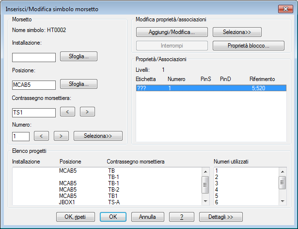

  9. Nella finestra di dialogo Inserisci/Modifica simbolo morsetto, sezione Morsetto, specificare:
    Posizione:  MCAB5
    Contrassegno morsettiera:  TS1
    Numero:  1
  10. Fare clic su OK.
