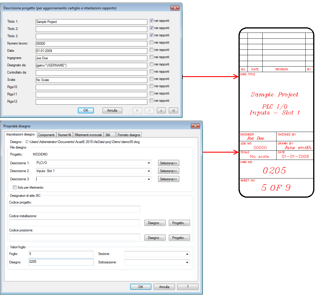

Informazioni sul cartiglio
AutoCAD Electrical può collegarsi al cartiglio del disegno se è costituito da un blocco di AutoCAD con attributi. Il disegno del bordo del cartiglio può essere inserito come un blocco in qualsiasi disegno AutoCAD o in un file modello di disegno AutoCAD.
