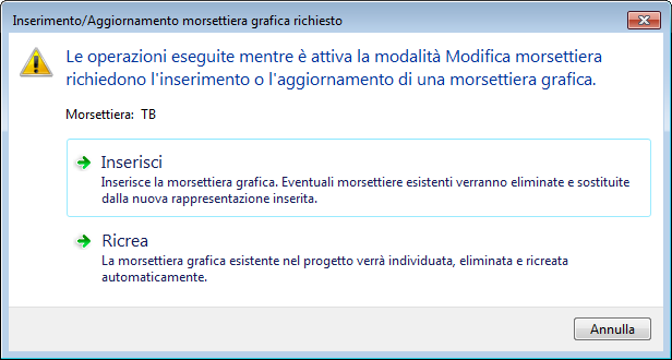

    Per posizionare la morsettiera, fare clic su Inserisci nella scheda Anteprima layout. È inoltre possibile fare clic su Ricrea o Aggiorna per aggiornare direttamente la morsettiera grafica o degli oggetti tabella modificata.

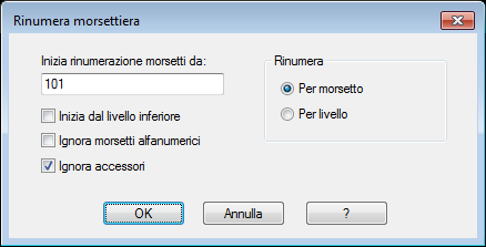

Rinumerazione dei morsetti
  1. Selezionare la morsettiera da modificare nella finestra di dialogo Selezione morsettiera e fare clic su Modifica.
  2. Selezionare la scheda Morsettiera.
  3. Selezionare le righe di morsetti da rinominare.
  4. Fare clic su .
  5. Immettere un numero iniziale.
  6. Se la selezione include morsetti multilivello, scegliere come applicare la rinumerazione:
    • Morsetto: la rinumerazione viene applicata seguendo l'ordine dell'elenco dei morsetti, inclusi i morsetti multilivello.
    • Livello: la rinumerazione viene applicata a tutti i morsetti singoli e al primo livello dei morsetti multilivello, quindi al secondo livello e così via.
  7. Selezionare tutte le altre opzioni necessarie.
  8. Fare clic su OK.

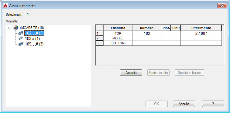

Associazione di morsetti ai morsetti multilivello
  3. Se tutti i morsetti che si desidera associare sono a livello singolo, effettuare una delle seguenti operazioni:
    • Modificare le proprietà di uno dei morsetti definendolo come morsetto multilivello.
    • Assegnare un valore di catalogo per un morsetto multilivello.
  4. Selezionare le righe di morsetti da assegnare agli specifici livelli del morsetto multilivello.
  5. Fare clic su nella sezione Multi livello.
  6. Selezionare il morsetto in cui si desidera inserire le righe selezionate.
  7. Fare clic su Associa.
  8. Per spostare un morsetto da un livello ad un altro, selezionare la riga e fare clic su Sposta in alto o Sposta in basso.
  9. Fare clic su OK.

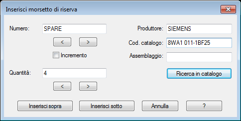

Aggiunta di morsetti di riserva e accessori
  3. Selezionare la riga sopra alla quale o sotto alla quale si desidera inserire il morsetto di riserva.
  4. Fare clic su nella sezione Riserva per inserire un morsetto di riserva.
  5. Immettere il numero o il testo da utilizzare per il primo morsetto di riserva. Se non si sceglie di incrementare il numero, il valore viene utilizzato per tutti i morsetti di riserva aggiunti durante questa operazione.
  6. Immettere la quantità di morsetti di riserva da aggiungere.
  7. Assegnare un valore di catalogo, se necessario.
  8. Fare clic su Inserisci sopra o Inserisci sotto la riga selezionata.

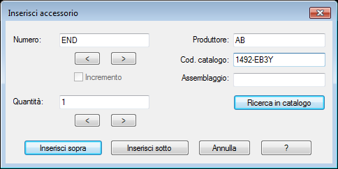

  9. Selezionare la riga sopra alla quale o sotto alla quale si desidera inserire l'accessorio.
  10. Fare clic su nella sezione Riserva per inserire un accessorio.
  11. Immettere il numero o il testo da utilizzare per l'accessorio.
  12. Immettere la quantità di accessori da aggiungere.
  13. Assegnare un valore di catalogo, se necessario.
  14. Fare clic su Inserisci sopra o Inserisci sotto la riga selezionata.
  15. Fare clic su OK per uscire dalla morsettiera.
    Nota: Deve essere inserita o ricreata una morsettiera grafica, in caso contrario i morsetti di riserva e gli accessori non vengono mantenuti.
