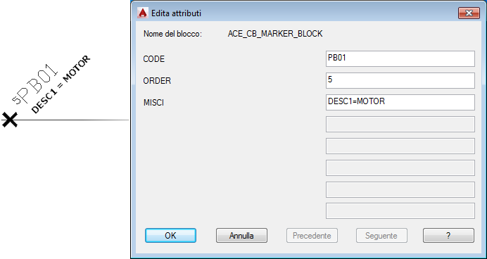

Aprire il disegno del modello di circuito che contiene il blocco marcatura del componente.
Individuare il blocco marcatura corretto per il componente.
Modificare il valore del rispettivo attributo MISC1 utilizzando il formato "{nome attributo}={valore attributo}", ad esempio, "DESC1=MOTOR".
Nota: Il valore dell'attributo MISC1 può contenere più flag di testo speciali che indicano a Generatore di circuiti di gestire il componente o il filo sottostante in un modo speciale. Quando si aggiungono nuovi valori, non sovrascrivere eventuali altri valori di flag speciali. Separare tra loro i valori con segni di punto e virgola.
Salvare il disegno del modello di circuito.

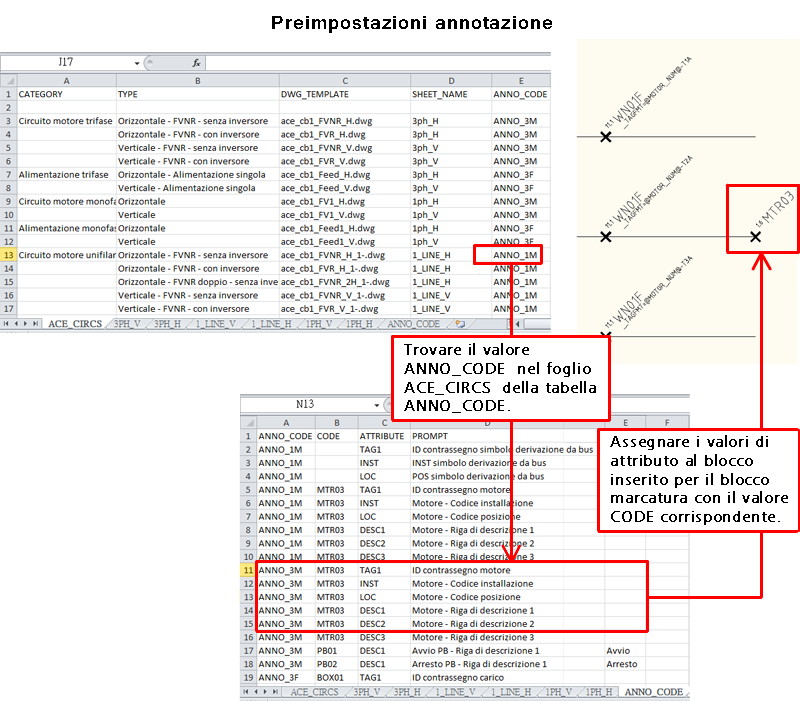

Aprire il foglio di calcolo di Generatore di circuiti, ace_circuit_builder.xls.
Aprire il foglio ACE_CIRCS.
Individuare la categoria e il tipo di circuito, ad esempio CATEGORY: 3ph Motor Circuit e TYPE: Horizontal - FVNR - non reversing.
Assegnare un valore di codice nel campo ANNO_CODE se non è già presente, ad esempio ANNO_3M.
In AutoCAD Electrical aprire il disegno del modello di circuito elencato nel campo DWG_TEMPLATE, ad esempio ace_cb1_FVNR_H.dwg.
Aprire il foglio ANNO_CODE nel foglio di calcolo.
Tale foglio fornisce un collegamento tra il circuito selezionato (identificato dal valore ANNO_CODE), uno specifico blocco marcatura (identificato dal valore CODE) e uno specifico attributo sul blocco marcatura.
Immettere il valore ANNO_CODE specificato prima nel campo ANNO_CODE di una riga vuota, ANNO_3M.
Per questo esempio, vengono definiti alcuni valori di attributo per il simbolo di motore.
In AutoCAD Electrical individuare il blocco marcatura che definisce il punto di inserimento per il simbolo di motore. Individuare il valore di attributo CODE, ad esempio MTR03.
Nel foglio di calcolo, aggiungere una nuova riga nella tabella ANNO_CODE per ogni attributo che si desidera predefinire. Ad esempio:
ANNO_CODE = ANNO_3M. Questo è il valore del foglio ACE_CIRCS per questo circuito.
CODE = MTR03. Questo è il valore dell'attributo CODE sul blocco marcatura.
ATTRIBUTE = LOC. Questo è il nome del'attributo che si desidera predefinire.
PROMPT = Motor - Location code. È il testo utilizzato nella finestra di dialogo Preimpostazioni annotazione. Questa finestra di dialogo viene visualizzata se si seleziona il pulsante Preimpostazioni quando viene inserito il circuito.
Default = FIELD. Questo è il valore di attributo da applicare all'attributo LOC quando viene inserito il simbolo di motore.
Ripetere questa operazione per ogni valore di attributo da predefinire. I valori ANNO_CODE e CODE devono essere identici per ogni attributo del simbolo di motore.
Salvare e chiudere il foglio di calcolo.
