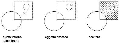

Determina un contorno da oggetti esistenti che formano un'area delimitata intorno al punto specificato.
Durante la scelta dei punti interni è possibile fare clic con il pulsante destro del mouse nell'area di disegno in qualsiasi momento per visualizzare un menu di scelta rapida contenente diverse opzioni.
Se si attiva l'individuazione isole, gli oggetti che racchiudono aree all'interno di un contorno esterno vengono individuati come isole. La modalità di rilevamento degli oggetti utilizzata dal comando TRATTEGGIO con questa opzione dipende dal metodo di individuazione delle isole specificato.
Specifica un contorno utilizzando gli oggetti selezionati che formano un'area chiusa.
Gli oggetti interni non vengono rilevati automaticamente. È necessario selezionare gli oggetti all'interno del contorno selezionato per tratteggiarli o riempirli in base allo stile corrente di individuazione delle isole.
Ogni volta che si fa clic su Seleziona oggetti, il comando TRATTEGGIO cancella il gruppo di selezione precedente.
Durante la selezione degli oggetti, è possibile in qualsiasi momento fare clic con il pulsante destro del mouse nell'area di disegno per visualizzare un menu di scelta rapida. È possibile annullare l'ultima o tutte le selezioni, modificare il metodo di selezione o lo stile di individuazione delle isole oppure visualizzare in anteprima il tratteggio o il riempimento.
Rimuove dalla definizione di contorno gli oggetti aggiunti precedentemente.
Rimuove gli oggetti dalla definizione di contorno.
Aggiunge oggetti alla definizione di contorno.
